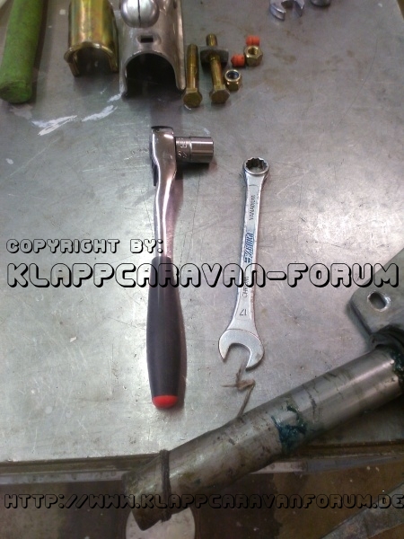

Man nehme nun Ratsche Nuss Gr17 und Schlüssel Gr17 oder 2 Schlüssel Gr17
12289
Mit diesem Werkzeug löst man nun die hintere Schraube des Dämpfers
12290
12173
Dieser Schritt muss man auch machen wenn man in Punkt 3 vergessen hat einen Bolzen zu setzen wenn man nur die Zugpfanne wechslen will.
