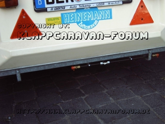

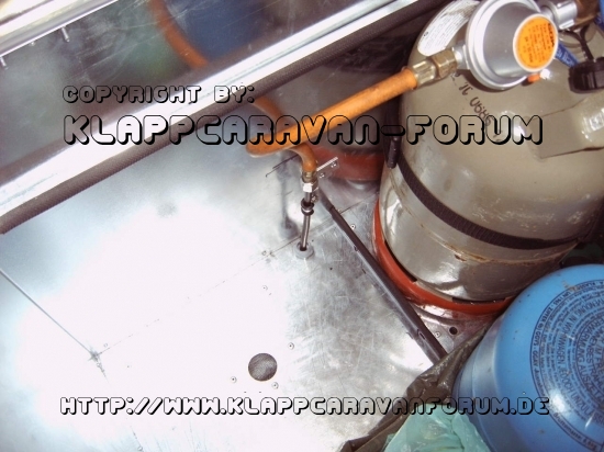

Gasleitung zum Heck
Beitrag von Primatic 34 »
Moin zusammen,
vor einigen Jahren war ich auf einem Faltertreffen der einzige "Gasbastler".
383
712
Da ich diese Arbeiten sach- und fachgerecht ausgeführt habe, lebe ich immer noch - und das ohne Gasprüfung.
Trotzdem sollte jeder, der nicht gerade geschickt ist oder sich autodidakt Sachen aneignen kann, die Finger davon lassen.
Uwe
Esterel - vom Stoff zur Wand!

Moin Uwe
Deine instalation sieht vertrauenswürdig aus ,
das verlegen denke ich ist auch nich unbedingt das Problem,
aber wie ist das mit dem TÜV(Total Überflüssiger Verein)
baust du das ganze dann ab?
Der will doch glaube ich diese Gasprüfung,
und unser Geld natürlich.
grus aus dem sonnigen süden

Moin Armin,
eine Gasprüfung ist nur bei Wohnmobilen fest vorgeschrieben, da ja eine "Zündquelle" vorhanden ist.
Bei einem Falter ist - auch auf meine Nachfrage bei der Prüfung - keine Abnahme erforderlich.
Natürlich habe ich meine Anlage damals selbst mit einem Leihgerät vom Klempner abgedrückt. Diese Kontrolle wiederhole ich jedes Frühjahr!
Uwe
