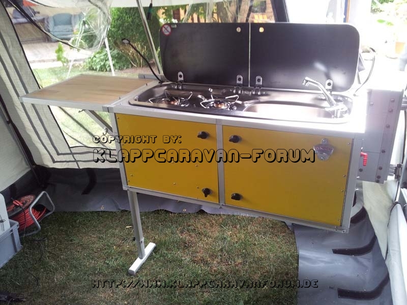

Hallo, ich habe mir dir Wartezeit auf meinen Campwerk Economy mit dem Bau einer Küche verkürzt; für alle die es interessiert hier ein paar Bilder und Infos:
Der Block hat ohne Arbeitsplatte 100 cm Breite, 40 cm Höhe und 45 cm Tiefe. An der Unterkante ist eine Reling für Handtücher. Beleuchtung im Schrank, hinter und über der Koch-/Spülkombi mit LEDs. Umlaufende Silikonfuge. Die Kiste wiegt ohne Arbeitsplatte 23 KG, Inhalt ca. 15 KG - kommt also max. auf 40 KG. Rahmensystem von Alusteck mit Alu Dibondplatten von Idealbond (Seiten und Türen 3mm; Boden, Rückwand und Halterung Koch/Spülkombi 4mm), Verschlüsse von 4x4 Innenausbau
Arbeitsplatte wasserfest lackiert, Stabholzplatte Buche 18 mm 45x50cm, umlaufende Silikonfuge

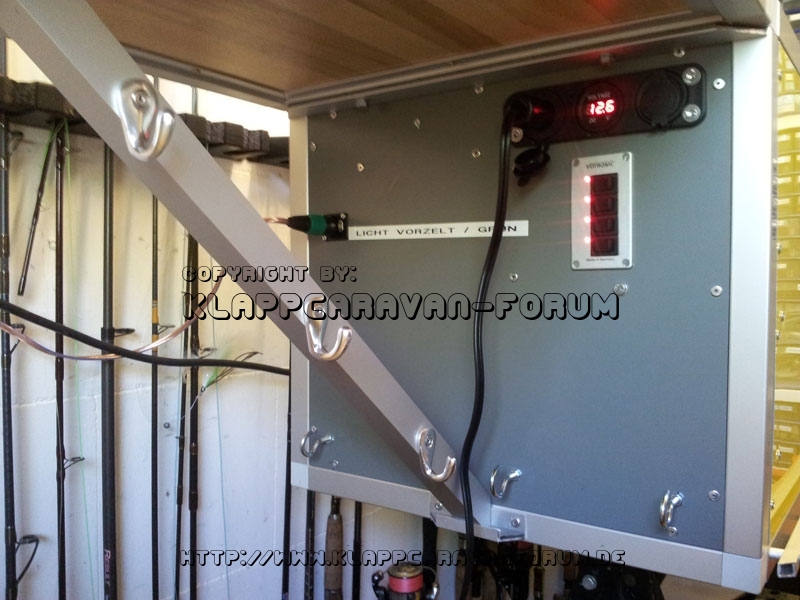

Linke Seitenwand mit Haken für Müllbeutel, Anschluß für Kühlbox, Handylademöglichkeit und Voltmeter; 4-fach Schalterpanel von Reimo als Schalter für LED hinter der Spüle, Vorzeltlampe (Stecker hinten), Schrank Innenbeleuchtung und USB/12VAnschlußpanel

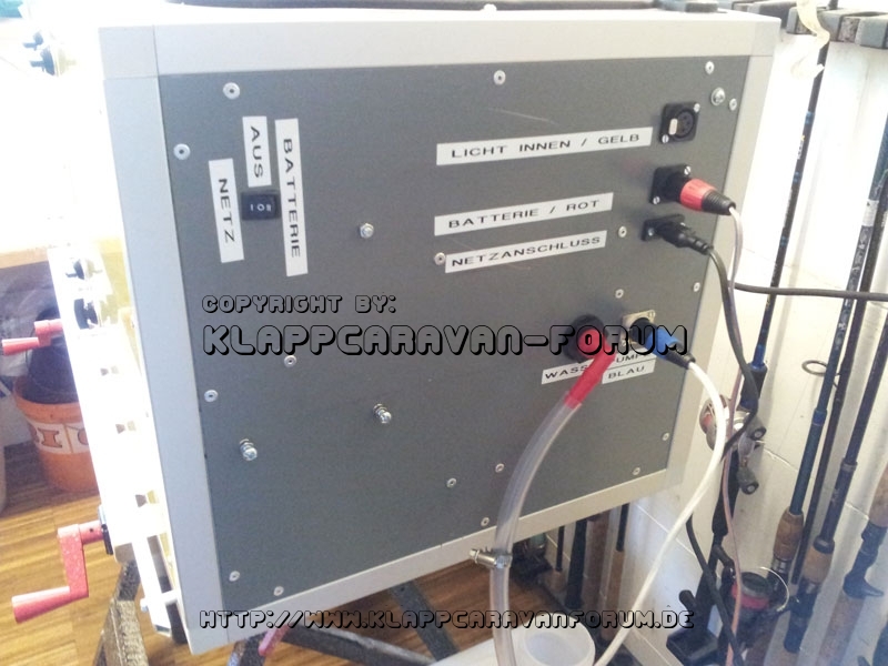

Rechte Seitenwand mit Anschlüssen für Wasser / Pumpe, Beleuchtung Innenzelt, Batterie und Netzanschluß für internes Netzgerät 12V 120 W (der Umschalter links oben schaltet zwischen externer Batterie und internem Netzteil um)

Rechtes Innenfach mit Netzteil und Umschalter Netz/Batterie + Wasseranschluss

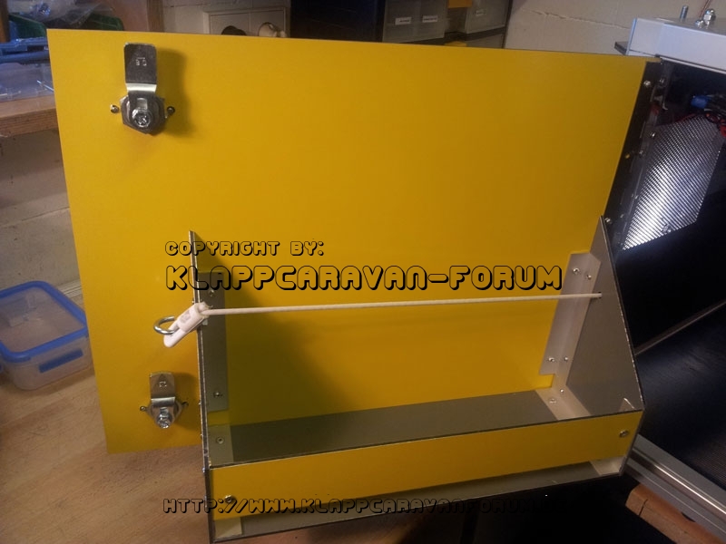

Linke Tür Innenregal aus Dibondresten für Brettchen usw. (Halterung für lange Messer, Kochlöffel usw. ist ein Stück altes Kanalrohr 12cm Durchmesser)

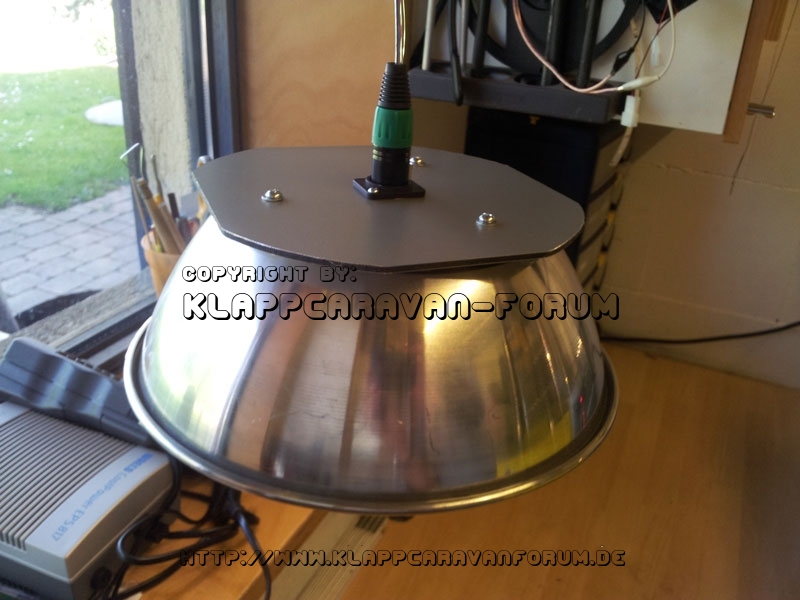

Hängelampe - ich wollte gutes Licht über dem Esstisch (Kartenspielen..... )

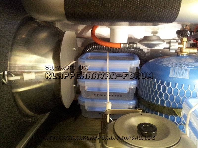

Kisten aus dem Baumarkt mit Inneneinteilungen nach Bedarf (mal gespannt wie ich die in den Hänger puzzlen kann)

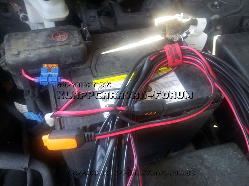

Steckeranschluß mit Verlängerung direkt an der Autobatterie für die Kühlbox - falls man mal ganz autark ein paar Tage kühlen will
Und hier das ganze:
Mir waren die Kosten für die Originalküche einach zu hoch (1900€). Die selbst gebaute Küche hat folgendes gekostet:

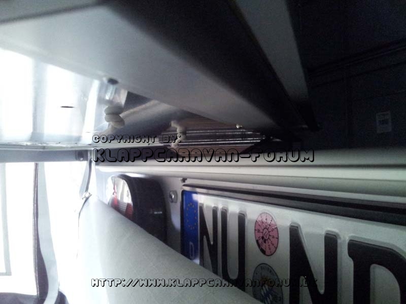

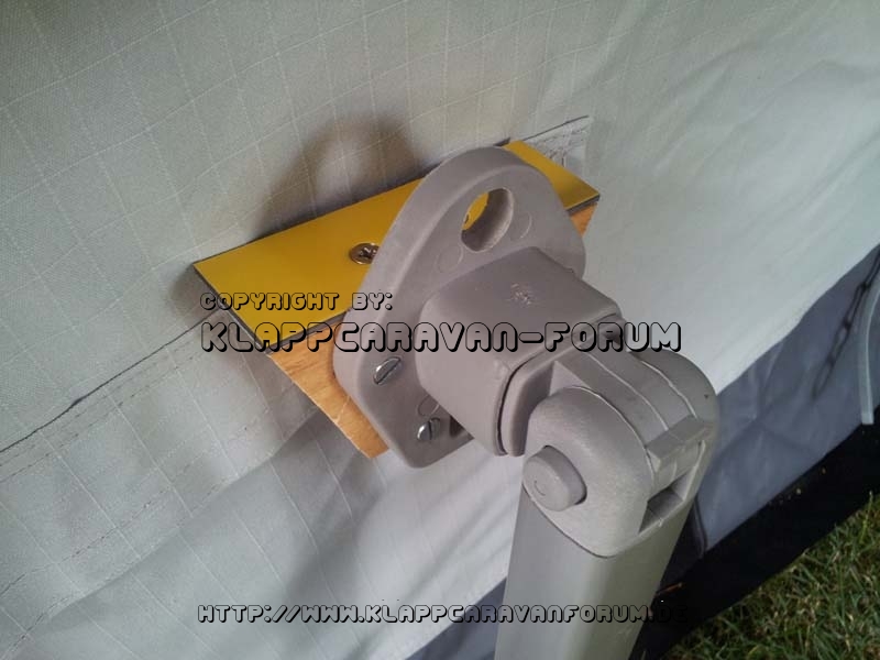

die Originalhalterung von Campwerk mit 8 M6 Schrauben an der Rückseite befestigt
mit zwei Sternschrauben M8 und Einschlagmuttern in der Küche innen an der Heckklappe gekontert

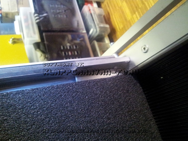

Gleitkufen unter der Küche - damit das Gewicht der Küche bei geschlossener Hängertür nicht alleine am Alu hängt und damit man wenn die Küche noch auf

Befestigung der Arbeitsplatte, Stütze Aluvierkant 3x3 cm mit Haken für Handtücher einfach zum Drunterklemmen; Verschraubung am Küchenblock mit Hutmuttern; hält bombig

die Trennwände sind aus 20 mm PE Schaumstoff die ineinander verzahnt sind. Boden und Außenflächen gleicher Schaumstoff (ebay) mit 10 mm (dort hab ich die 20 mm Trennwände ausgespart und einfach reingesteckt). Auf die Oberkante der Trennwände hab ich mit Doppelklebeband 20 mm Kunststoffwinkel zum Stabilisieren geklebt. In anderen Kisten mit schweren Sachen (Axt, Messer....) hab ich Trennwände aus den Dibondplattenresten der Küche geschnitten, mit Winkeln befestigt und mit 10 mm Schaumstoff beklebt.

Re: Eigenbau Campwerk Küche
die Küche wiegt ohne Inhalt 23 KG. Die Arbeitsplatte wiegt 3 KG. Töpfe, Gasflasche usw. 14 KG. Ich will die Küche mit 10er Gewindeschrauben fest an der Hängerklappe montieren. Alternativ könnte ich die Küche auch einfach längs zur Fahrtrichtung in den Hänger schieben und zum Aufbau einfach herausziehen und mit einer Stütze abstützen - muß ich sehen wenn der Hänger da ist.
Laut Campwerk wiegt die Originalküche ohne Gasflasche und Batterien ca. 29 KG, so daß ich mit meiner Konstruktion ungefähr 3 KG unter dem Original liege.
