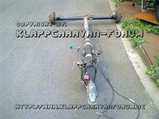

Heute am 25.08.2011 ist das gute Stück schon soweit zerlegt:
5099

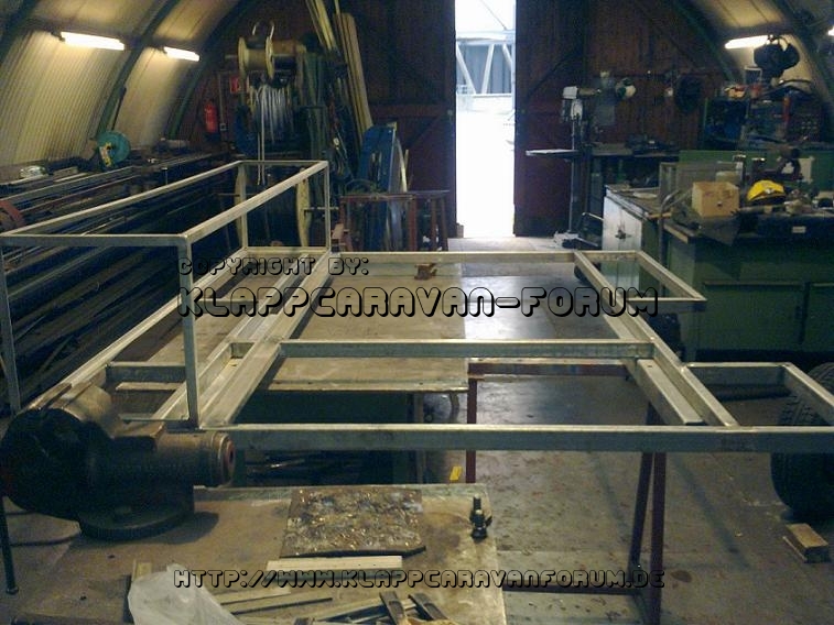

16.09.2011 der Grundrahmen mit Rahmen für die Staubox ist fertig
5186
