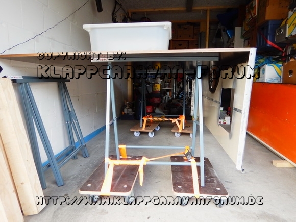

bei dem Wetter brauchst Du genügenden überdachten Platz.
[img][img][/img][/img]
Die Elektrik - VORSICHT - ist an der Bodenplatte verschraubt. Ich habe den Heini gleich auf 13polig und auch die Hecktür umgerüstet.
Dann wird alles natürlich aufwändiger...
Entroster, Farben, Dichtmittel, Kabel, neue Rückleuchten, Innensteckdosen usw.
Und dann vom Attila die neusten Infos zum Nähen abholen!
Der hat einen schicken Zeltumbau vom Heini vorgestellt.....
Gruß Joachim
