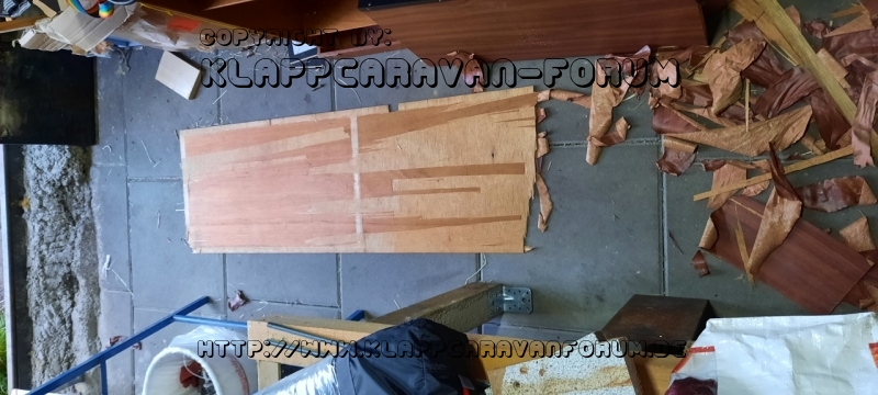

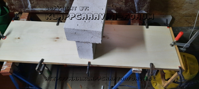

ein Update zum endfolieren...
Bei den Seitenwänden hat das ganze nicht so funktioniert wie gewünscht, da das 3mm Sperrholz hier zusammen mit dem Funier ernunter gerissen wird.
Diese werden komplett getauscht, das ist auch schon so gut wie erledigt. Kosten mit Zuschnitt 25,50€.
Grüße Marco
