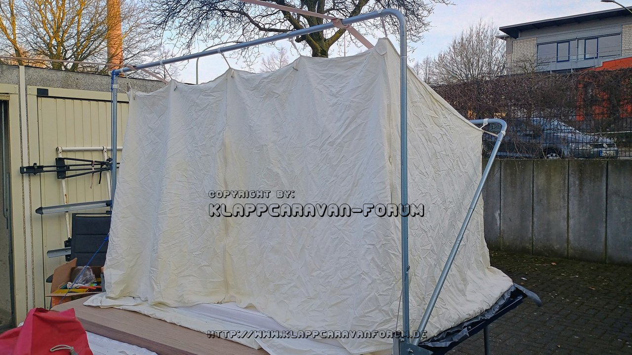

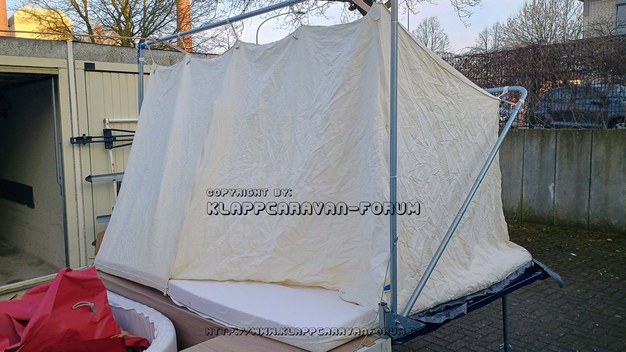

Hier ein Innenzelt am Gestänge:

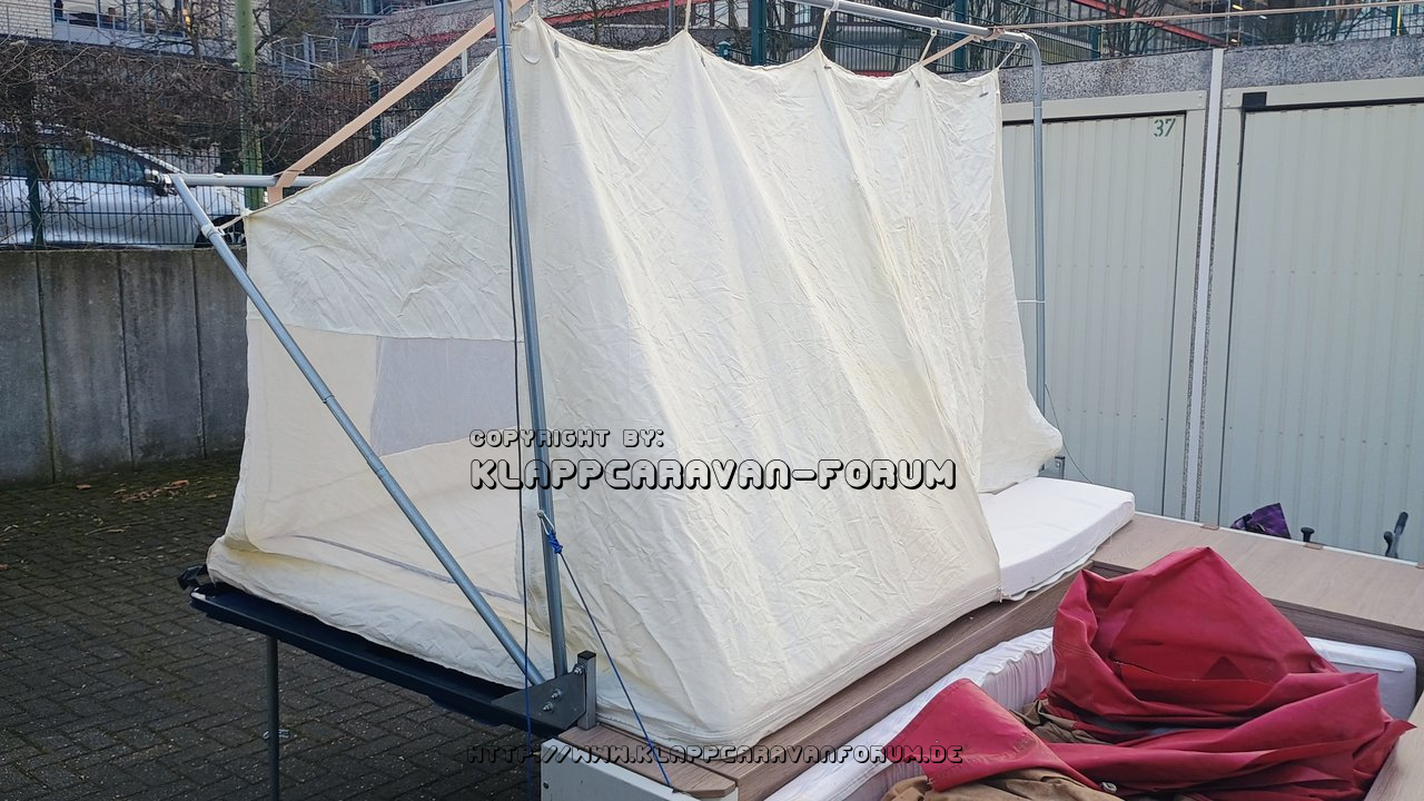

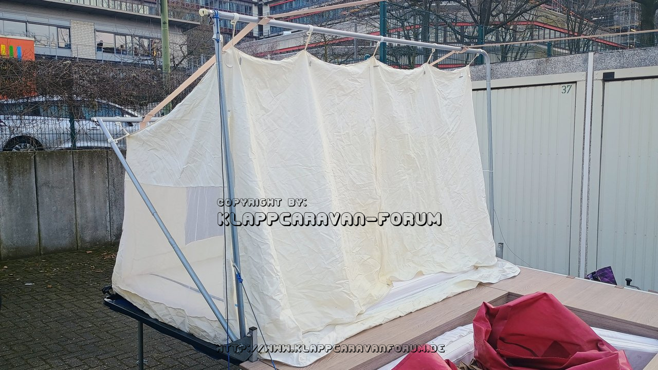

Hier das zusätzliche Polster auf der Stauklappe:
Und hier der Stauraum der flöten geht. Sie werden auch gerne unter der Plane untergebracht, dann wird es jedoch oft knapp mit dem Röckchen. :D
