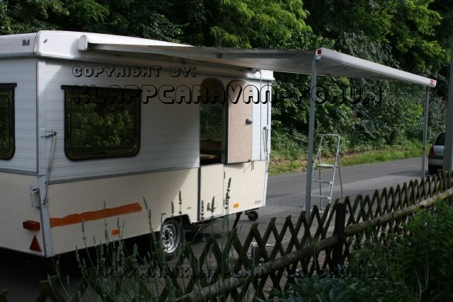

ich versuche nun ein bild von unserem c39 zu verlinken... hoffe es klappt.

Hi Marco
Super, hat ja geklappt.
Wenn du jetzt noch ein Bild von innen, von der Befestigung hättest...

hi,
von innen habe ich noch keine... könnte ich demnächst noch machen.
allerdings ist das völig easy:
ich habe im baumarkt eine sperrholzplatte 8mm Stärke (2,5m auf 17cm) sägen lassen, die passt dann innen und dann 3 markisenhalter direkt von aussen durchgebohrt. wichtig ist die schrauben abzumessen, waren 20mm glaube ich, damit sie innen nicht so weit überstehen, eben soweit, dass eine unterlegschebe und mutter draufpasst und festgezogen werden kann. die markise wird dann in den halter eingehängt und mit 2 schrauben irgendwo fixiert, dass sie nicht mehr verrutscht.
alles klar, oder noch fragen?!?!?
grüße
marco
grüße
