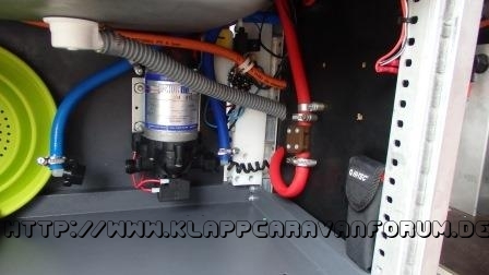

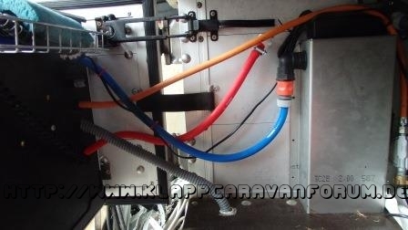

Caninus hat geschrieben:@ Stephan:
Hört sich interessant an! Könntest Du bei Gelegenheit mal ein paar Fotos einstellen?
10632 der Abwasserschlauch geht jetzt etwas höher durch die Seite
10633 und dann seitlich direkt durch die Bodenplatte
Der Schlauch hängt dann einfach unter dem Anhänger raus und endet in einem Abwasser-Taxi :dhoch: bin zu faul zum schleppen...

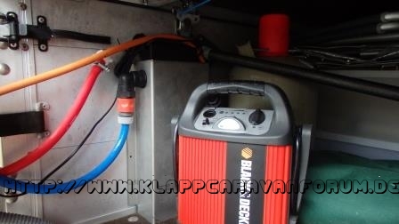

10634 Gasflasche steht hinter dem Wasseranschluss und die Energie-Station bei auch (wenn wir die mal brauchen)

'Ne gute Idee! :dhoch:
Danke für die prompten Bilder! :klapp:

Danke für die Bilder, super Idee :dhoch:
Das Gefummel mit dem Abwasserschlauch hat ein Ende, so wird's bei mir demnächst auch.
