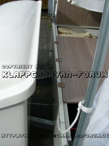

Heute hatten wir gutes Wetter und ich hatte auch noch Zeit. Also habe ich mal aufgeklappt und festgestellt, dass da noch weniger Fleisch ist, als ich in meinen Gedankenmodell vorausgesetzt hatte. Aber hier erst einmal 2 Fotos:
2715 2716
Ich hatte 2 Ansätze:
1. Von der Seite schräg nach oben einen Glasfieberstab fixieren, der schräg nach unten gebogen ungenutzt unter der umgebördelten Kante geklemmt werden kann und genutzt entweder schräg nach oben gebogen am Deckel angehakt wird oder nur gerade lose dahinter steht. Leider ist der Deckel zu schwer oder man müsste einen recht massiven Stab verwenden, der sich dann schwer biegen ließe und eine entsprechend kräftige Befestigung benötigen würde.
2. Als ich gestern an einem Fahrradgeschäft vorbei fuhr, hatte ich noch eine Idee und musste auf dem Heimweg gleich mal im Laden schauen. Wenn man einen Seitenständer kauft, könnte man diesen umgekehrt befestigen und nach dem Aufklappen des Deckels diesen als Stütze ausklappen und den Deckel anlehnen. Dazu eignen sich besonders die Hinterbauständer. Der von mir als beste Lösung erachtete Ständer kostet 10,-€. Doch auch hier fehlt mir die Befestigung. Ich müsste das Blech durchbohren und das muss nicht sein - zumindest nicht, bis ich mir 110% sicher bin, dass dies die optimale Lösung ist. Dazu wäre aus meiner Sicht die einzige Alternative, zwischen den beiden U-Profilen, die links & rechts im Staukasten sind, ein Brett unterhalb der Kante einzubauen, an welches der Ständer kommt.
In beiden Fällen ist der Schutz vor dem Überschlagen im fotografierten Zustand noch nicht "eingebaut".

ich hab auch ein problem mit meinen staukästen: der deckel vom bugstaukaten (beim sk-falter 12) ist nur an 3 plastik-scharnieren (sind es überhaupt scharniere oder nur plastikteile als gelenk?) befestigt. mir ist der deckel auch schon mal nach hinten übergekippt und fast kaputt gegangen.
