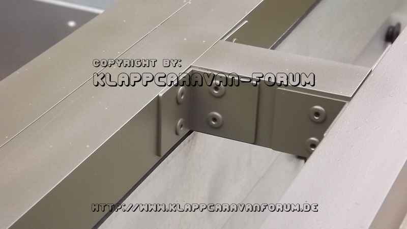

Der Auflagerahmen für die Zeltplattform ist über die Winterzeit durch Oxidation nicht schöner geworden. Ich habe mich für eine Lackierung mit Mipa Einschicht-Lack für Aluminium entschieden. Aufrauhen-Entfetten-2xSpritzen. Eine besondere Grundierung ist bei diesem Verfahren nicht nötig.
Die Lackierung hat sich als sehr kratz- und stoßfest bewährt und die Haftung auf dem Alu ist gut.

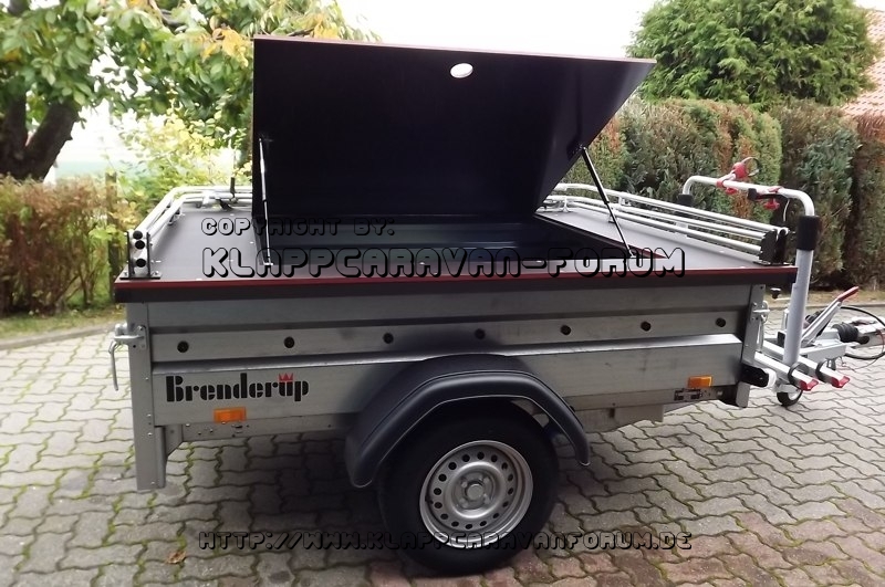

Die Klappe zum Laderaum wird durch zwei Gasdruckfedern unterstützt bzw. in der Endstellung offengehalten.

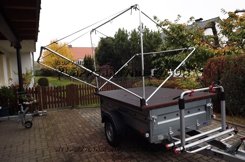

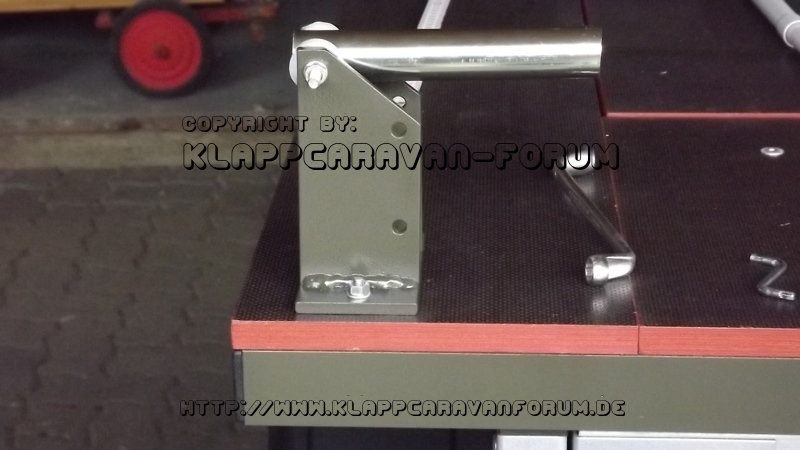

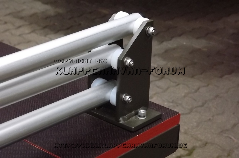

Die Halter für das Zeltgestänge sind aus Flachstahl-Resten 60x6mm zusammengeschweißt.
Das Gestänge ist aus handelsüblichen Alu-Aufstellstangen gefertigt. Das dünnwandige Rohr kann natürlich nur mit einer entsprechenden Vorrichtung gebogen werden. Verbunden sind die Rohre duch PowerGrips, dadurch ist eine einfache Einstellung auf die Sollmaße möglich. Die Rohre werden in den Haltern durch PA-Scheiben auf Abstand gehalten.
Die Gestängerohre werden durch Gurtbänder in die richtigen Abstände zueinander gebracht. Das erleichtert das Maßnehmen beim Zeltnähen, das Zelt wird dabei "mehr als einmal" über das Gestänge gezogen! Außerdem entlasten die Bänder den Zeltstoff beim späteren Auf- und Abbau des fertigen Falters.

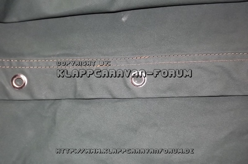

Diese Teile werden alle mittels Schlaufen und Ösen miteinander verbunden. Das Prinzip ist von der Kothe abgeschaut. Der Mehraufwand beim Nähen und dem Setzen der Ösen wird durch das einfachere Handling der relativ handlichen Teilplanen mehr als ausgeglichen.
Alle Ösenleisten bestehen aus einem Saum, also zwei Lagen Stoff und einem darin einenähten 5 cm breitem Verstärkungsband. Ausreißen der Ösen befürchte ich nicht.
Die zusammen geschlauften Teile werden von außen durch Klappen abgedeckt. So bleiben Ösen und Schlaufen unsichtbar und es kann kein Wasser eindringen. Die Klappen werden durch Kletten fixiert, damit sie im Wind nicht abstehen oder flattern können.

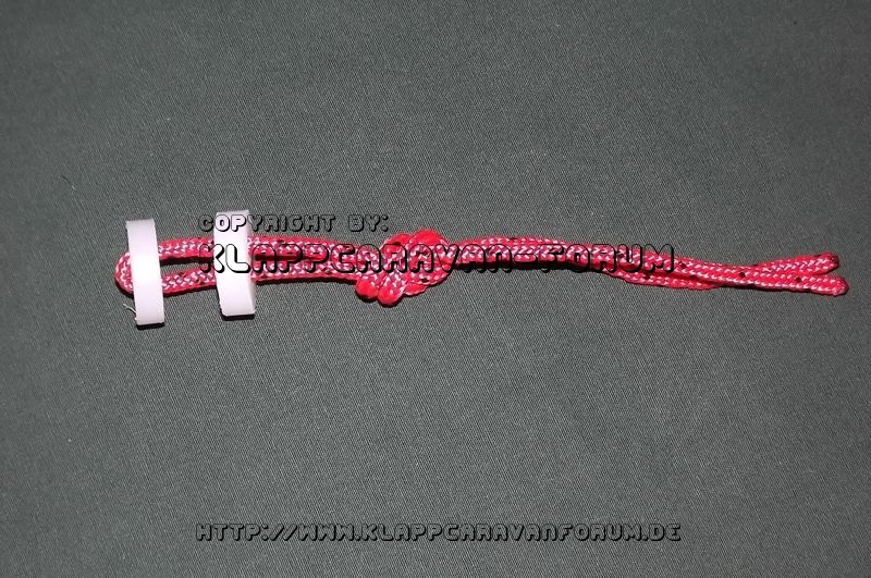

In den Ecken liegen mehrere Ösen übereinander. Dies Ösen werden zwischen zwei PA-Scheiben mit einem kurzen Bändsel zusammen gehalten.

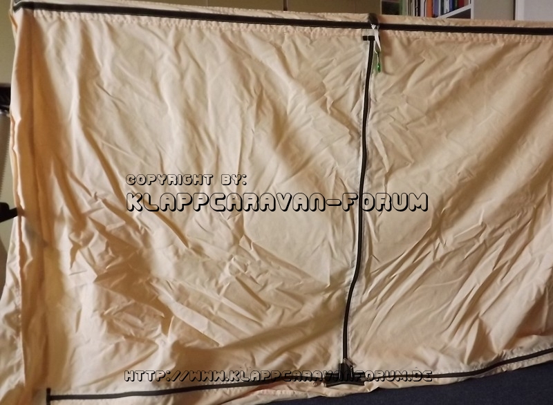

Ein Innenzelt bietet Schutz vor Insekten und hält Zugluft ab.

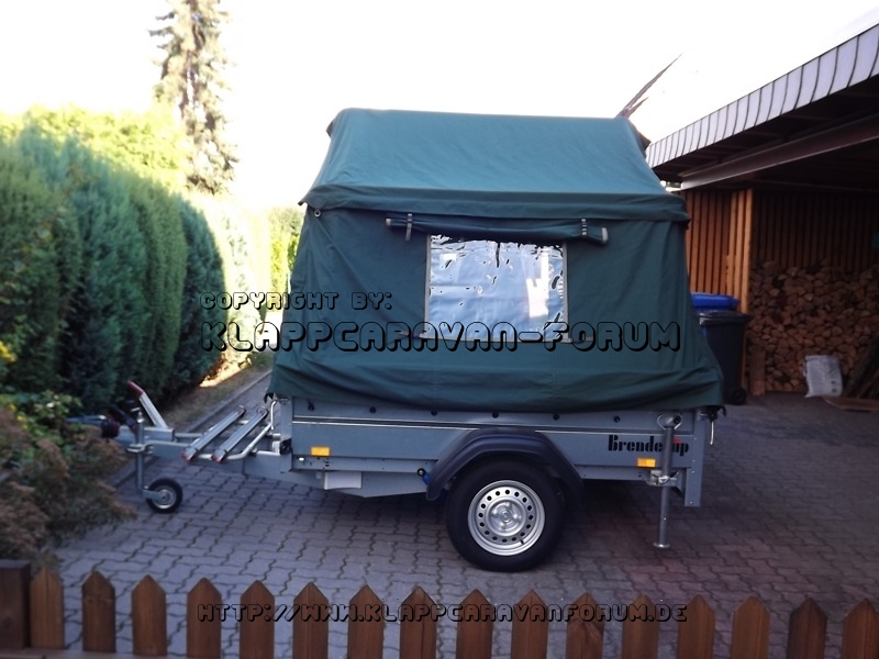

Die erste Bewährungsprobe hat der Falti auf einem CP in Neustadt an der Ostsee bestanden. In der ersten Nacht hatten wir viel Wind und Regen aber es ist alles dicht und trocken geblieben.

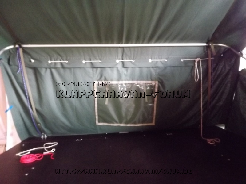

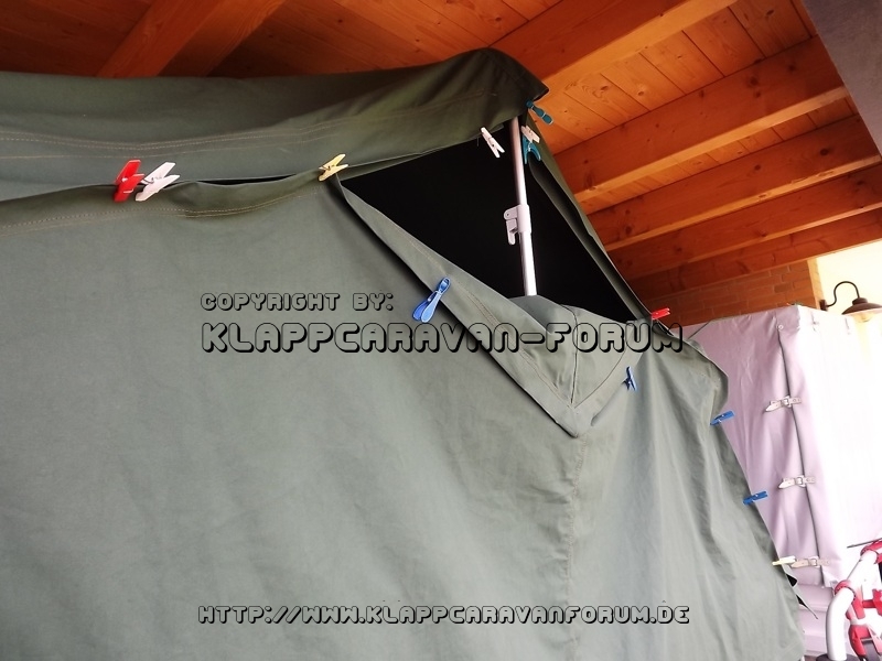

Um es gleich vorweg zu sagen: ein Zelt zu nähen, ist für einen Laien sicher eines der letzten großen Abenteuer dieser Welt ...
Weil ich niemanden entmutigen möchte (hallo Rollo!), zeige ich zum Anfang mit folgendem Bild, dass es aber machbar ist:
So ein fertiges Zelt besteht aus einem ziemlich großen,schweren und unhandlichem Stück Stoff. Diese Erkenntnis habe ich bei der Reparatur eines Trigano-Zeltes gewonnen.
Aus diesem Gunde besteht mein Zelt aus insgesamt fünf einzelnen Teilen: Dach, zwei Giebelseiten, Hinter- und Vorderwand.
Giebelwände und Rückwand sind mit Ösen verstärkt am Alurahmen der Plattform verschraubt. Dazu hat der Rahmen im Abstand von jeweils 15 cm Nietmuttern bekommen.
Das Sonnensegel und der Regenschutz am Fenster werden einfach mit in die Schlaufung eingebunden. Die Kanten sind mit aufgesteppten Gurtband verstäkt.
Die Giebelteile und die Vorderwand sind mit Faulstreifen versehen. Spannpunkte sind aus Gurtband mit eingenähten D-Ringen aus Edelstahl. Diese nehmen die Spanngummis auf.
Alle Stoffe, Reißverschlüsse usw. sind von ESVO, Niederlande.

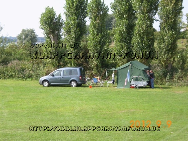

- Innenzelt: Stoff, Reißverschlüsse, Matratze 160,00EUR
Für die 2000,00 EUR hätte ich bestimmt auch einen guten gebrauchten Falti bekommen. Die Preisdifferenz zu einem neuen Falti ist zwar auch nicht berauschend, allerdings ist der Preisabstand zu den etwas stabileren "Offroad Faltern" doch beträchtlich. Außerden entspricht der selbst gebaute Falti mehr meinen Vorstellungen. Auf jede Fall hatte ich beim Konstruieren und Bauen eine Menge Spaß und ich habe auch einiges dazugelernt. Ein kleines Problem will ich aber nicht verschweigen: Was glaubt ihr, wer zukünftig hier die Jeans umnähen darf??
@ Rollo: Die Moskitogaze für die Fenster machen beim Nähen Probleme, da mein Material sehr widerspenstig ist und sich schlecht knicken läßt. Ich habe das Netz desshalb einfach ringsum mit Klettband und gegenüber mit Gurtband eingefasst. Die Fensteröffnung wird dann auch von innen mit Klettband eingefasst. Zusätzlicher Vorteil ist, dass bei einer späteren Beschädigung das Moskitofenster leicht ausgetauscht werden kann. Die Fensterfolien habe ich ähnlich eingefasst, allerdings mit Gurtband und der einen Reißverschlusshälfte. Noch ein Anmerkung aus der Rubrik "beim nächsten Mal": Jede Seitenwand beginnt oben mit einem horizontalen Streifen, der in der Mitte horizontal zusammengefaltet wird. Oben erhält dieser Streifen ein Klettband, damit wird er am Dach (oder der Dach-Klappe) befestigt. Noch ist der ca. 10 cm breite Streifen nach unten offen. Jetzt können Stoffstreifen, Fensterfolien und Fensterabdeckungen auf die nach innen gerichtete Seite aufgenäht werden. Zwischen diesen Nähten bleibt jeweils 1 cm Abstand. Zum Schluss klappt man die nach außen gerichtete Seite des Streifens zu und verschließt ihn mit einer durchgehenden Naht. Bei spätere Reparaturen muss man dann nicht viel auftrennen!
Gruß William
