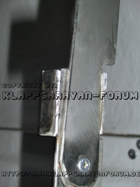

Hier dann noch ein Foto von meiner Stützenmodifikation, welche auch nachträglich an bereits verbauten Stützen angebaut werden kann:
2745
OK, das ist im Gegensatz zur Stütze wirklich nicht professionell, aber ich bin ja auch nur ein blöder Muschelpuster.

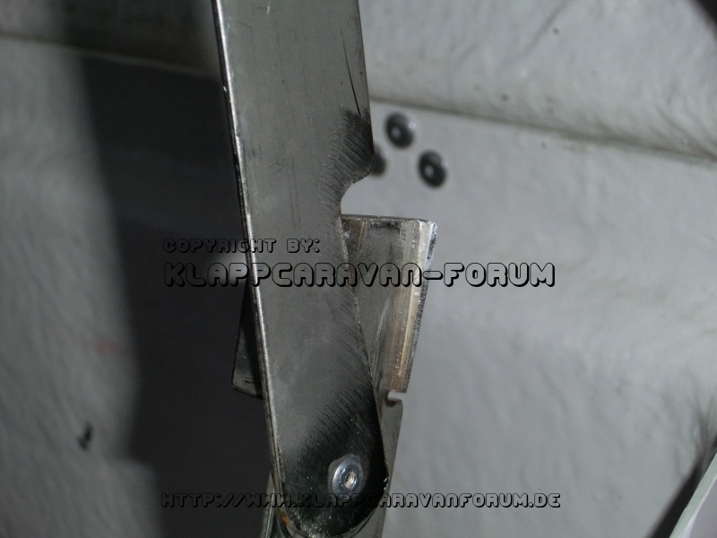

Nachdem dieses Thema vor Kurzem wieder aufgekommen ist, will ich noch mal ein Update posten:
Der von mir zusätzlich angebrachte Anschlag funktionierte zwar gut, brachte die Stütze aber auf eine grenzwertige Breite, was sich beim Schließen des Deckels negativ bemerkbar machte. Daher habe ich diesen wieder raus genommen und dafür eine längere Blindniete eingesetzt, welche jetzt gleichzeitig als Anschlag dient. Dazu war ein kleiner Schlitz am inneren Rand der Box erforderlich, in welchem die Niete zum Liegen kommt. Hier mal die Bilder dazu:
64176416

KSF hat geschrieben:Da jetzt Piesel und Wolf60 das update haben, mit Anschlag, bin ich mal gespannt, ob das jetzt besser ist.
Das wird schon ok sein. Da der Anschlag aus einem Stück gefertigt ist, gibt es ja hier nicht das Problem der zu hohen Dicke, solange die Nietung im Gelenk schön flach ist. Ist ja auch der elegantere Weg, da die mechanischen Eingriffe an der Box geringer sind.
Meine Lösung ist da ja nun eher zur Nachrüstung an vorhandenen Stützen gedacht. Da ich sie auch schon etwas länger im Einsatz habe, kann ich auch mitteilen, dass sie bereits entspr. getestet ist, sogar mit Regenfahrt.

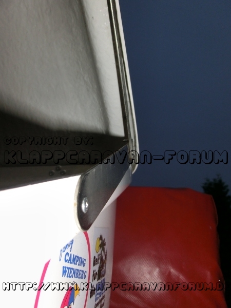

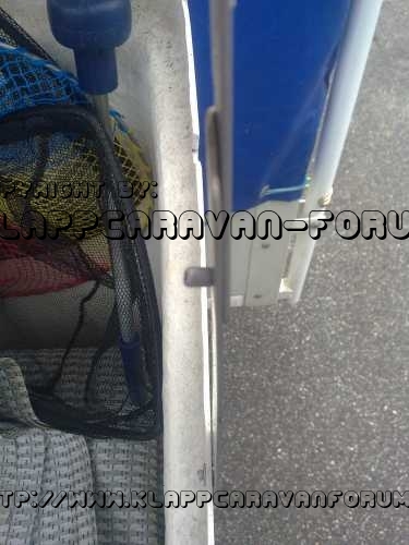

Dann werde ich mich hier auch nochmal kurz zu Wort melden. War nochmal kurz draussen und habe die Hochstellstütze fotografiert. Zuerst aber nochmal besten DANK an Klaus für Stütze, ist ein echter Vorteil, wenn einem der Deckel nicht mehr auf die Finger fällt!
So, nun die Bilder dazu:
Mehr ist von aussen nicht zu sehen
6423
kurz vor aufgestellt
6421
dann aufgestellt (in Arbeit)
6420
beim zuklappen passt es genau dazwischen
6426
die kleine Niete legt sich super an die Seite, diese wurde leicht angefeilt zur besseren Führung
642564246422
und zum Schluss nochmal der Blick von aussen
6418
Kann ich nur empfehlen! Klasse Erleichterung! Danke Klaus! :prost2:
