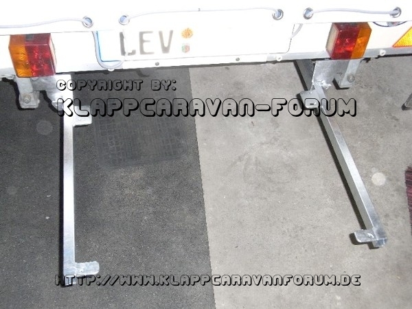

So etwas hier könnte gehen:
Aber offiziell nur, wenn es werkzeugfrei angebaut werden kann. Darauf kann man den Heckträger abstellen. Ich habe auch schon überlegt, am Rahmen 2 Hülsen anzubringen, in die man so etwas stecken kann. Gibt es für's WoMo fertig.
Ich weiß nur nicht, ob ich das Anhängerlicht abschalten darf, bzw. was das Zugfahrzeug zu einer doppelten elektrischen Last auf der Anhängersteckdose sagt.
