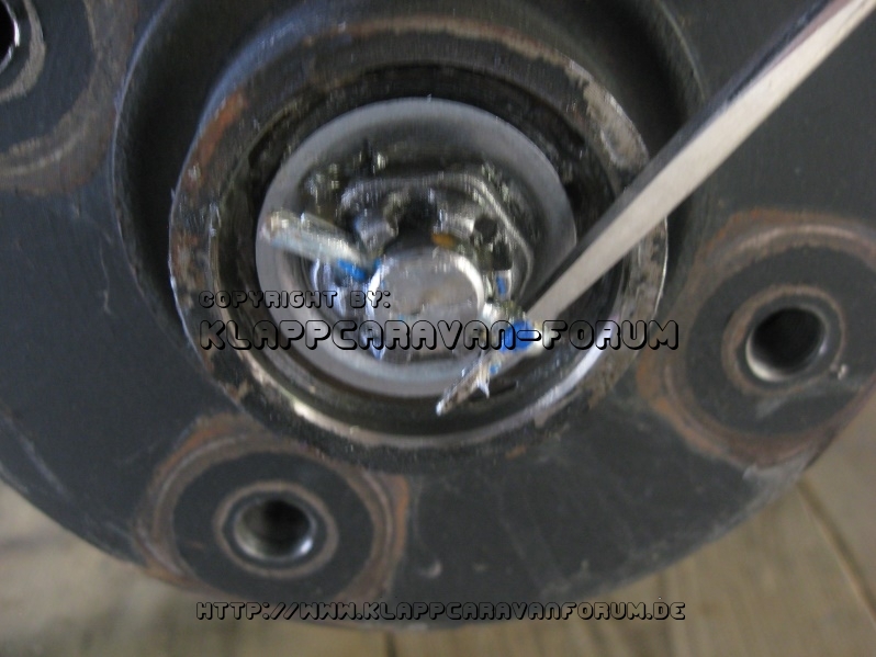

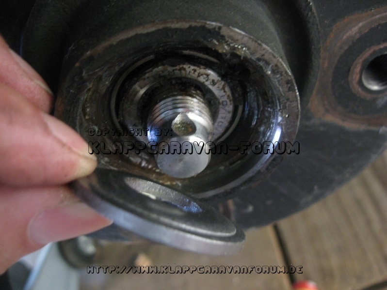

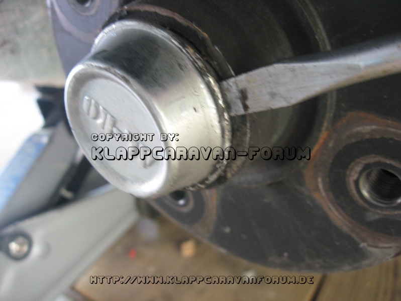

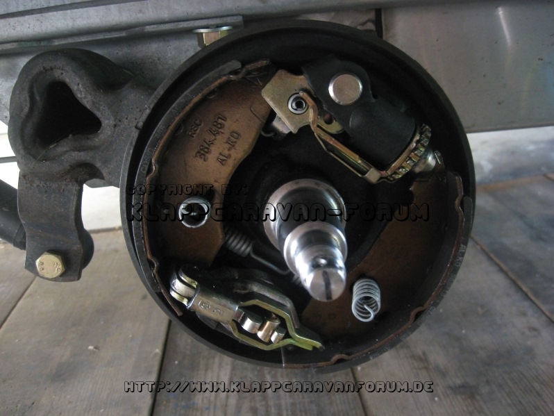

habe letztes Jahr mal nach meinen Bremsen geschaut, da sie gequietscht hatten. Dabei gleich die Radlager neu eingefettet und wollte schauen was ich für Bremsbacken ich brauche. Die hatten eine Nummer: R8C 384.481 Al-Ko.
Damit kann man bei Al-Ko oder Händler die Backen kaufen.
Hier mal Bilder:
Hier mal Bilder:

Servus,
hab eben mal eine Seite aufgemacht - sieht innen überraschend gut aus
Allerdings hab ich den Falti nicht aus dem Carport rausbekommen - die Räder drehen sich nur rückwärts - vorwärts aber nicht???
Die Trommel ging nur mit hilfe des Schonhammer's ab, drauf geht die nicht mehr.
Nun steh ich bissel blöd da, kein Plan was da ist?
Beläge sind noch 5-6mm, da wäre nicht zwingend Bedarf zum Tausch, so gesehen, werde die dennoch tauschen.

Der obere Zylinder mit dem Rädchen ist eine Nachstellmechanik.
Wenn Du die Feder abhebt und das Rädchen drehst, kannst Du die Backen etwas zurück setzen. Evtl noch den Rostrand in der Bremstrommel mit Schmirgelpapier abschleifen. Dann sollte sie wieder drauf gehen.
