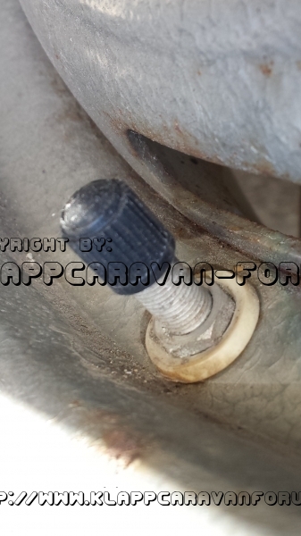

Und hier noch ein Sonderfall. Anhänger aus der ehemaligen DDR haben des öfteren Trabant-Felgen. Hier gab es zwei unterschiedliche. Einmal die mit 4 Lüftungslöchern und welche mit 8. Ursprünglich waren beide Arten meist mit Schläuchen ausgeliefert worden. Die Felgen mit 8 Lüftungslöchern haben aber einen richtigen Hump, so daß auch schlauchlose Reifen gefahren werden können. Oftmals sieht man dann Metallventile mit entsprechender Dichtung:
