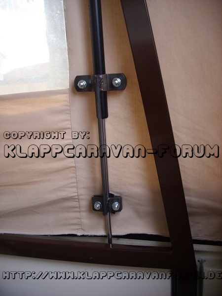

da es gerade so passt, ich habe heute mal eine Gasfeder ausgebaut, um sie genauer zu vermessen. Der Einbau war zuerst eine Herausvorderung , da die Feder ca 30 mm länger ist und von Hand sich nicht zusammendrücken lässt. Also habe ich mir eine Spannvorrichtung gebaut ,mit der die Gasfeder in jeder Stellung fixiert werden kann. So habe ich die Feder mit Hilfe eines Wagenhebers um die ca 30 mm vorgespannt und mit meiner Spannvorrichtung fixiert. Nun war es ein Kinderspiel das Teil wieder einzubauen.
11845 11846 11847
PS: ich habe diese in der Bucht bestellt. Die haben zwar nur 630 N, ich denke die sind aber immer noch stärker als die über 30 Jahre alten Dinger :udo:
