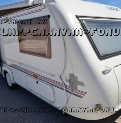

Hab nach langer Abstinenz mal ein Problem...
Im jetzigen Kroatien Urlaub habe ich unseren Tiguan und den 42er Club an eine Leitplanke gesemmelt
Komplette Seite verkratzt und zerbeult, hinter und vordere Kederschien abgerissen.
Hintere dürfte kein Problem werden aber die Vordere
Die ist so breit dass ich da wohl keine Stangenwaren nehmen kann und biegen, da brauch ich eine "ab Werk" die passt. Denke ich...
Jemand ne Idee wo man noch ne Schiene bekommen kann?
Kennt einer nen Rapido Händler der vllt noch Kederschienen liegen hat?

Re: Vordere Kederschschiene Club
Moin Anne...
Es war ja unser Glück das an der Stelle der kroatischen Autobahn eine Leitplanke war die uns "auffing".
Wir und die Hunde sind heile geblieben!
Zur Kederschiene:
Hinten gerade herunter und Vorne im Bogen dem Bug angepasst.
Die Kederschiene dichtet vorn ja auch den Übergang zwischen GFK und Seitenblech.
Die Größe ist wohl gleich aber wegen der Breite kannst Du eine gerade Stangenware nicht biegen.
Man muss eigentlich die originale von Rapido haben aber Rapido hält keine Ersatzteile mehr vor.
Zur Kederschiene:
@Anne: Danke für die Links!!
@Atilla: Bin mir nicht sicher ob man eine 3-3,5cm breite Kederschiene biegen ohne das der obere Radius ausreißt bzw aufbricht
Tacho..
Ja die Reparatur kenne ich.
Meine METALL Kederschiene hab ich nach dem Unfall mal versucht etwas gerade zu biegen.
Da war nix zu bewegen, schon gar nicht am Wohnwagen alá: Erst mal mit gerade anfangen, anschrauben und nach und nach biegen.
No way, da reissts eher die Schrauben aus dem GFK
Keder Einlegen bring auch nicht viel.
Es geht eher um die 2cm Schraublasche, die dann Buckel bekommt.
Das was gehen könnte ich Stangenware zu holen und alle 1 -1,5cm einen Spalt mit Stichsäge einzubringen.
In diesen kann dann die Biegeenergie und das sich verschiebende Material "verschwinden"
Mal schauen....
Mal schauen....
Axo..das original Teil wird bestimmt vom WoWa Hersteller beim Lieferanten als Strangguss oder Ähnlichem bestellt.
Und dieser Hersteller wird bestimmt vor dem Lackieren mit Hitze biegen
Habe jetzt 3 Wohnwagen Reparateure gefragt, einstimmige Meinung:
Bug Schiene zu 99% immer als Original Teil nehmen.
Rapido, machen wir nicht!
Mist - das hört sich ja wirklich nach einer größeren OP an. Originalteile bekommst du ja nur von einem Schlacht-Rapido, bei dem zufällig die Bug-Kederschiene noch intakt ist.
Du schriebst ja weiter oben, dass die Kederschiene gleichzeitig den Übergang vom Bug zur Seitenwand abdichtet. Daher hier so ein Gedanke, ohne dessen Praxistauglichkeit zu kennen: Vielleicht eine Konstruktion bauen (aus Holz, GFK, weiß-der-Geier), die die Aufgabe der Dichtung und des stabilen Übergangs zwischen Bug und Seitenwand übernimmt, und darauf dann erst eine normale Kederschiene befestigen, die ggf. mit deiner Ansäge-Idee gebogen wird.
Ansonsten hast du ja quasi einen Totalschaden, wenn die Reparatur nur mit dem Originalteil gelingen kann, das es ja eher nur durch einen glücklichen Zufall geben wird.
Ich drücke die Daumen, dass du einen Weg findest, damit der Rapido weiterleben kann.
LG Anne
LG Anne
