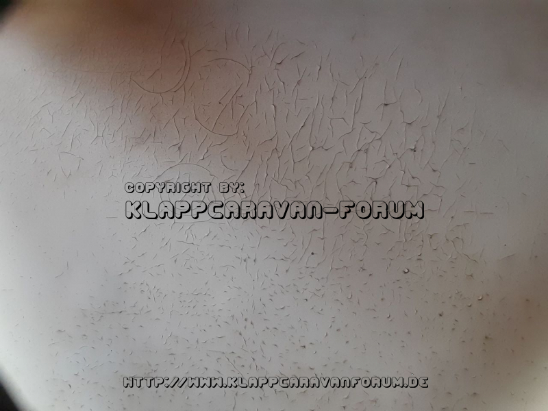

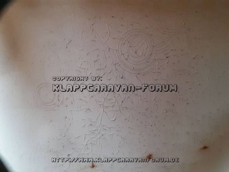

Anbei noch die Fotos von einem Teil der Risse im Dach.
Wie gross ist der Schaden?
Bin gespannt auf die Einschätzung

Also für mich sieht das nicht nach einem tiefergehenden Schaden im Gelcoat aus,
sondern nach witterungsbedingtem Altersprozess der Lackschicht.
Das würde ich mal einem Lackierprofi / Maler vorstellen.
Vermutlich wird er vorschlagen, das abzuschleifen, ggf. zu Füllern und neu zu lackieren.
Jedenfalls wäre das meine Vorgehensweise.

Vermutlich konnte durch den vorhandenen Hagelschaden Feuchtigkeit den Lack unterwandern. Bei entsprechender Witterung diffundiert diese nach außen und zerstört dabei die Lackschicht.
Die 3 vermeintlichen Rostflecken in gerader Linie auf dem einen Bildausschnitt könnten allerdings auch auf einen größeren Schaden hindeuten.
Wenn nicht, sollte abschleifen, entsprechend neu aufbauen und mit 2k-PU Lack beschichten sollte abhilfe schaffen.
Auf Materialien aus dem Boots-/Schiffsbau würde ich gänzlich verzichten, die besitzen ganz andere Spezifikationen.

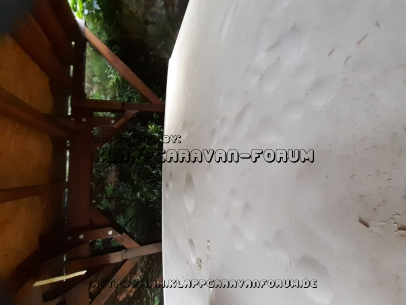

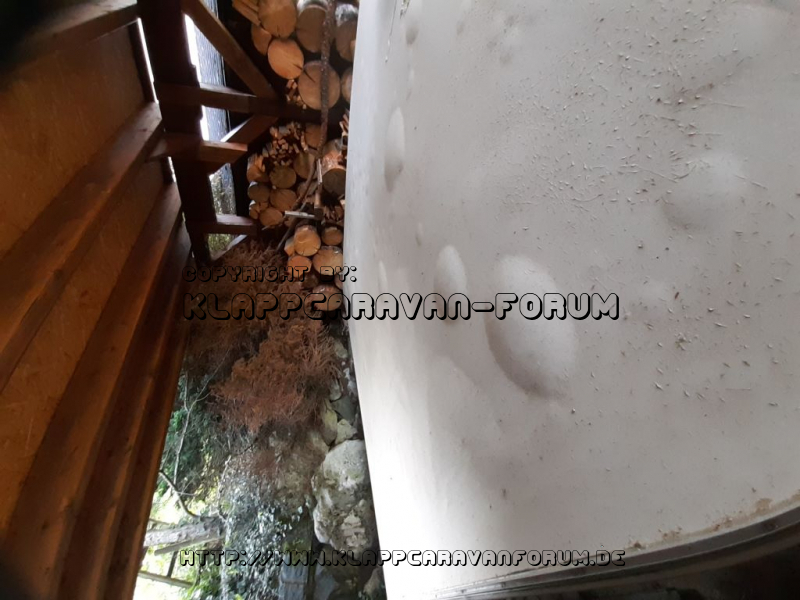

Könnten die Blattern im Dach (siehe Bilder unten) darauf hinweisen, dass der Gelcoat tatsächlich von Feuchtigkeit unterlaufen ist?
Was wäre Eure Einschätzung:
- Sind die Blattern nur ein Schönheitsfehler, den Wohnwagen mit diesem Alter einfach bekommen?
- Wenn wir nun nichts unternehmen, wie lange könnte das Dach noch halten, wenn der Wohnwagen über Winter draussen im Schnee steht - natürlich zugedeckt.
- Was wäre das Minimum was man tun sollte, damit das Dach weiterhin gegen Regen hält?
Bin gespannt auf Eure Einschätzung.
Beste Grüsse
Dutla
Snuggi
Re: Haarrisse im Dach, wie reparieren?
Beitrag von Snuggi »
Hi Dutla,
Da das Dach aus GFK besteht und grundsätzlich durch die Unterwanderung von Feuchtigkeit kein weiterer Schaden entstehen sollte, würde ich mich nicht so verrückt machen.
Ein richtigen Gelcoat gibt es bei Wohnwagen oder Wohnmobilen nicht und selbst wenn - eine Unterwanderung des Gelcoats führt nur im Bootsbereich zu weiteren Schäden, die dafür nötige Osmose ist bei uns Campern nicht vorhanden.
Ich würde das Dach neu lackieren, es gibt dazu entsprechende Materialien im Handel, und nein - es ist nicht "Geschmacksache" was für Material genutzt wird. Ein Lack auf Polyurethanbasis, im Idealfall 2 Komponentig - !nicht aus dem Bootsbereich! - ist die richtige Wahl. Ob im Eintopf System oder mit vorangehendem Primer spielt keine Rolle.
Ob du die Dellen vom Hagelschaden zwischen den Beschichtungen mit einem PU-Spachtel bearbeiten möchtest ist eine Geld, Zeit und Kosten Entscheidung die dir keiner nehmen kann, es handelt sich dabei nur um Kosmetik.
