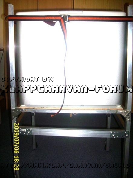

Hallo Leute,
habe mir eine Kühlbox Untergestell gebaut. Der Sinn dieses Unternehmens war, das ich mir im Auto platz schaffen wollte und wir uns nicht mehr so bücken wollten im Falter.
1. Schritt Material:
1 x Alu Profil 15x15 mm, 2,50m Kosten: 15,- €
1 x Alu Profil 19x35 mm, 2,50m Kosten: 20,-€
2 x U -Alu Profil 17x33mm 1,-m Kosten: 16,-€
2 x Rohrschellen Kosten: 2,58€
4 x Rohrschellen Kosten: 6,-€
Kleinmaterial Kosten: 15,-€
Brett Kosten: 1,50€
2. Schritt Grundrahmen
Ausmessen der Kühlbox meine Maße : 0,5 x0,47m
Brett auf die Maße zuschneiden lassen und den Rahmen aus den 15x15mm Aluprofile um das Brett montiert.
Dann die füße aus den Alu Profilen 19x35mm je 60cm lang geschnitten, Mit Poppnieten befestigt.2660.

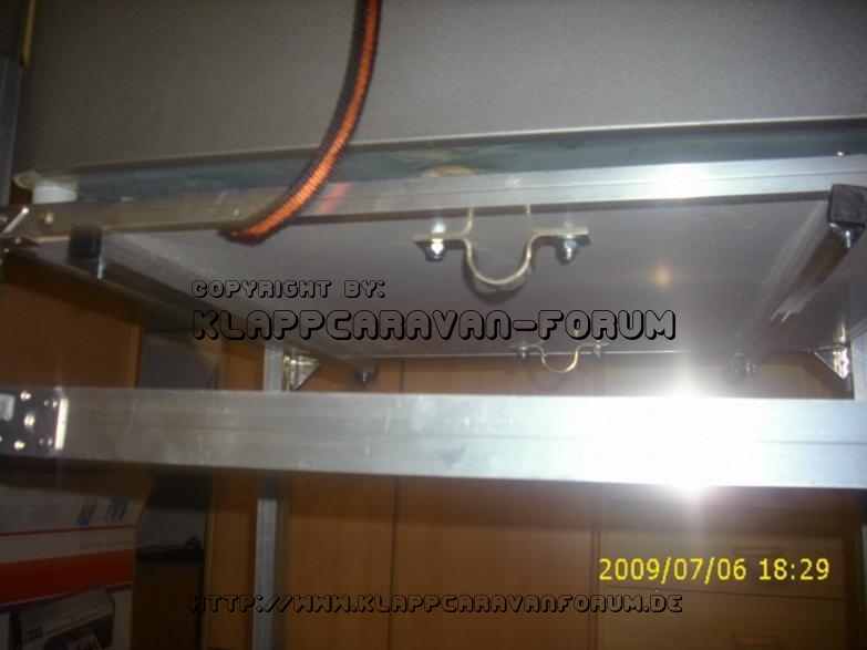

Verstärkung durch Vierkantprofile 19x35mm, unterm Brett die verstärkung für die Aflage des Brettes sowie die zwei Rohrschellen zur Ladungssicherung.2663.
Dazu aus U-aluprofile die Ladungssicherung mittels Spanngurt und vier Rohrschellen befestigt 2664.
Und da ja die Böden der CP leider nicht immer gerade sind ,an alle vier Füße nochmals vier Füße mit M8er Gewindestange und Flügel -und Ränderschrauben sowie Gummipufferfüße befestigt 2661.
So ich hoffe ich habe einige einen Denkanstoß für sowas gegeben. Ich hätte ja auch geschweißt, aber ich kann und habe nicht die Möglichkeit zu schweißen.2662 Für Verbesserungsvorschläge bin ich ganz offen.

Ich hoffe das dass untergestell die Fahrt überlebt.Es sieht ein bischen wackelig aus.
Habe mal deine Liste zusammen gerechnet 76 Euro ist ja nicht gerade ein schnäpchenpreis.
Werde auf deine praxisbericht warten.

Steht schon recht hoch oder sieht das nur so aus? Etwas niedriger hatte auch gereicht für ein Kühlbox denke ich. Ansonnsten sieht er gut aus.
@Christiaan@
das siehst du fast richtig, es past genau in der Höhe mit aufklappen in mein Kia( also mit aufklappen 1,30m). Meine Frau und ich brauche uns nicht mehr so bücken( Man wird ja nicht mehr jünger).
@Glexxi@
Ganz im Gegenteil, nachdem ich noch Seitenstreben drangemacht habe ist es sehr stabil geworden, Und ich kann unten die Ladungssicherung durchziehen.
Ich wollte was leicht ist (mit Alu erreicht, dafür ist Alu nun mal teurer) und Universell einsetzbar, also Auto und Fallti.
