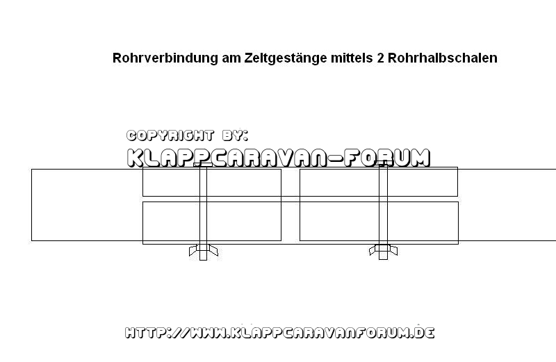

eine gute Idee - vielen Dank dafür!! Ich werde das in kürze mal probieren und melde mich, wenn ich erfolgreich war!ct7 Fan hat geschrieben:Hallo Andreas,
nimm ein Stück 28er Zeltstange, ca. 20 cm lang. Schneid es mittig durch, so dass 2 Halbschalen entstehen.
Bohre 2 Löcher durch und verbinde so Dein Gestänge mit 2 Flügelschrauben.
Diese Aktion macht sich beim Auf- bzw. Abbau zeitlich nur unwesentlich bemerkbar.
