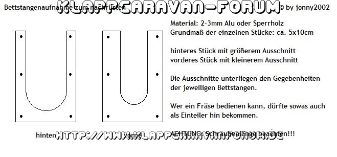

:hi: brownie,
habe da mal so eine Idee das Ganze wieder in einem so originalen wie möglichen Zustand hin zu bekommen,
im ersten Bild siehst du die Bettstangenaufnahme zum selber machen, wenn keine oder nicht genug vorhanden
4405
und im zweiten Bild die dazu gehörenden Bestangen, auch Marke Eigenbau ;)
1536
wobei das Längenmaß von 190cm bis 200cm variieren kann und sollte am gegebenen Objekt vermessen werden!
