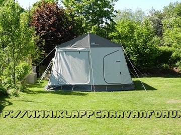

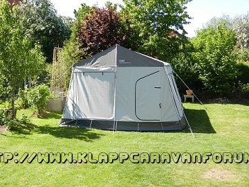

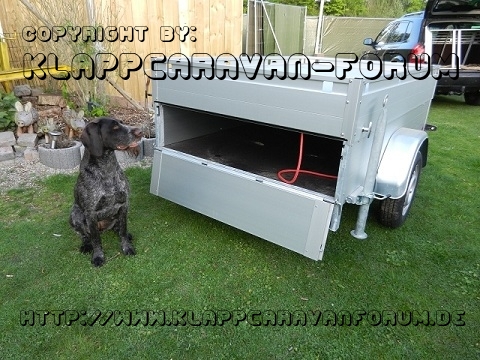

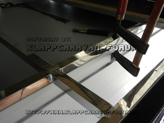

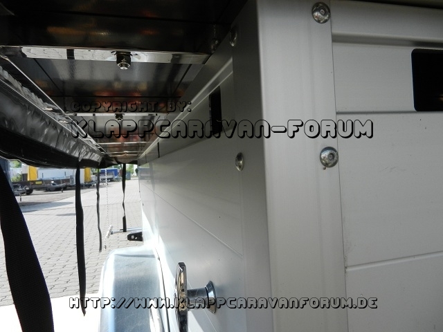

:idea: Moinsen aus der schönen Marzipanstadt Lübeck;

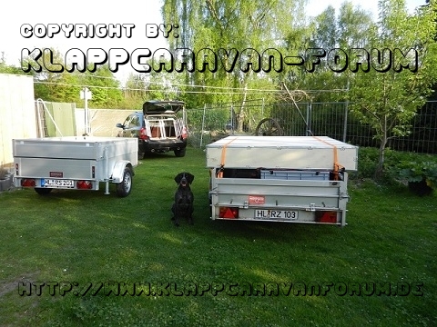

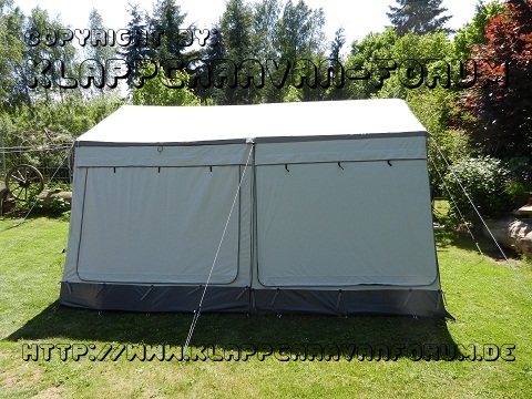

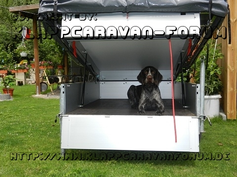

Habe versucht jetzt ein paar Bilder von meinem Aufbau ins Forum zu stellen. Mittels Fotos erklärt sich der Zusammenbau und die Befestigungen von Zelt und Anhänger von selbst . Anhänger wurde durch Stoßdämpfer vom Pferdeanhänger bestückt. Dadurch lässt sich der Deckel problemlos öffnen und schließen. Bei aufgebautem Anhängerzelt kann man dann aber nur noch Dinge aus der hinteren Klappe entnehmen. Ist aber kein Problem. Die ganze Aktion habe ich mit einem Freund und meinem Anhängerspezialisten ( von der Firma Hagedorn Stockelsdorf ) durchgeführt. Das Anhängerzelt stand auch über Sommer, teilweise mit Regen und Sturm, über 3 Wochen im Garten bei mir aufgebaut. Habe keine Undichtigkeiten festgestellt. Aus dem Baumarkt habe ich mir braunen Rasenteppich geholt und diesen dann ins Zelt gelegt. Ist sehr angenehm , da wir hier ohne Schuhwerk laufen. Über Herrn Kramer kann ich nicht meckern. Er stand bei Fragen immer parat. Danke!!! Spaß haben auch meine Enkel; Niko , Lina und die beiden Hunde Fine und Aika. Der Sommer 2013 kann kommen. Wünsche Euch allen eine schöne Zeit
Grüße aus Lübeck
Roland

:hi: Moinsen; wie im Vorwege zu lesen ist , habe ich mich für den Selbstaufbau meines Zeltanhängers entschieden. Auch aus Gründen des guten Preisleistungs Verhältnisses heraus.. Über die hier gekaufte Qualität gibt es nichts zu meckern. Camp-Werk bot auch den Einzelkauf ohne Anhänger an. Würde es heute mit kleinen Änderungen wieder so machen. Folgende Dinge sind mir bei meinem Zeltanhänger aufgefallen:
Das Hauptzelt ist in 10 Minuten fertig zur Übernachtung aufgebaut; unbedingt einen 3 Stufigen Tritt anschaffen. Mitgelieferte Leiter nicht empfehlenswert. Rasenteppich in den Vorraum auslegen. Unter dem Hauptzeltboden, der mit dem Erdboden in Berührung kommt, eine Schutzplane legen. Beim Aufbau, nach dem Aufklappen des Hauptzeltes, jeweils eine Vorratskiste in die äußeren Ecken stellen; hilft ungemein. Rest des Aufbaues ist Übung und irgendwann sehr schnell erledigt.
Beim Vorzelt wird es schon etwas kniffliger; anbauen besser mit zwei Personen und einer kleinen Leiter. Gestänge hat Flugrost an den Schnittenden; einfetten. Könnten im Durchmesser größer sein; oder nochmals in der Mitte mit zweitem senkrechtem Gestängerohr abstützen. Auch hier macht Übung den Meister.
Rundweg bin ich mit meiner Verwirklichung meines Zeltanhängers sehr zufrieden und habe im Nachhinein auch immer wieder Dinge/Sachen die ich dann anders anfangen würde. Aber So ist es nun mal. Alle, die sich mit der Anschaffung eines Zeltanhängers oder ähnlichem beschäftigen, sucht unbedingt Vergleiche auf Messen/Treffen oder in der Nachbarschaft .. Jeder hat auch ein anderes Anschaffungsprofil und legt auf Dinge wert, die kein anderer Camper haben will.

sehr schönes Projekt. Was mich ein wenig nachdenklich macht, ist die Montage auf des Zeltes auf den Deckel des Anhängers. Bei meinem Selbstbauprojekt habe ich einen Thule 2205 S mit Deckel als Basis verwendet. Dem Deckel wollte ich aber die Last von > 160 KG nicht zumuten. Dabei ging es mir weniger um Last des Aufklappens oder im Stillstand, sondern eher um die dynamischen Kräft wie Bremsbeschleunigung und Querbeschleunigung. Der Deckel des 2205 ist nur vorne an 2 Scharniere mit je 3 x M6 Schrauben befestigt und liegt rund herum mit einer Aluprofilschine auf den Seitenwänden auf. Ich hatte bedenken bei meinem Anhänger und habe den Deckel weg gelassen. Wie ist der Deckel von deinem Anhänger besfestigt?
Gruß Karsten

:o Hallo Karsten;
Wie o.g. ist es ein in Abverkauf gewesener Anssems mit 750 Kg zulässiges Gesamtgewicht. Hier überlappen die Deckelunterseiten die Kastenoberseiten ringsherum. Hinten durch den Schließmechanismus rechts und links; in der Mitte durch die beiden Stoßdämpferbolzen und letztlich vorne durch einrasten in eine Schlitzvorrichtung links und rechts. Bekannten Karosseriebauer habe ich um Rat gefragt, dieser hatte keine Bedenken. Bei Herrn Krämer habe ich mir die Befestigungen vor Ort angeschaut. Der als komplett angebotene Zeltanhänger ist nicht besser gesichert. In solchen Sachen gehe ich auch immer in Richtung Sicherheit. Habe den fertig montierten Anhänger auch meinen Bekannten und Freunden vorgeführt. Wurde als gute sichere Befestigung gesehen.
Grüße aus Lübeck

Wohin verstaust Du den Vorzeltteppich ? Wenn ich alles mitnehme was ich möchte, passt da kein gerollter Teppich mehr in den Anhänger, oder faltest Du ihn zusammen ?

Bei mir kommt der Teppich sowie die Leiter und …. und…direkt unter die Plane bzw. auf das Zelt. Es ist hier noch genügend Platz um etliches an Kleinkram zu verstauen.
