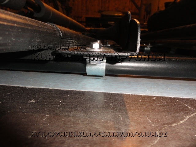

Wie transportiert man denn am besten 2 Fahrräder auf dem Combi Camp?
In den Prospekten im Internet sieht man überall die Räder stehend, aber man kann die Befestigungen an der Galerie nicht erkennen.
Es müsste ja ein Halter sein, der im Galeriegestänge so angebracht ist, dass er oben nicht übersteht, da ja sonst der Fahrradträger beim Aufklappen auf dem Boden aufkommt.

soweit ich das erkennen kann ist das ganz simpel mit Schellen, eventuell auch U-Bügeln gelöst. Einfach direkt am Gepäckkorb. Den Haltebügel des Fahrradträgers nach unten geschwenkt, steht dann auch nichts über!

ich habe mal ein paar Bilder gemacht.
5543
5542
5541
Ich hoffe die Bilder helfen.
