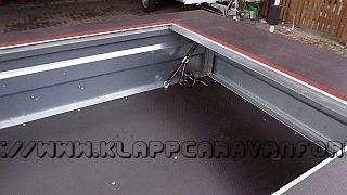

Die Anhängerbasis mit montiertem Fahrradträger, Stützrad und Heckstütze

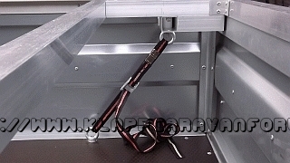

Die Zeltplattform benötigt stabile Befestigungspunkte. Nach Rücksprache mit AZO habe ich vier 10mm Ringmuttern als Zurrösen eingebaut. Dazu wird jeweils ein Blindniet entfernt, das Loch auf 11 mm aufgebohrt und von unten eine Schraube M10 durchgesteckt.
Die Schraube geht nicht nur durch die Siebdruckplatte, sondern auch durch den Rahmen.

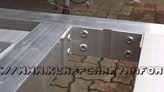

Der Rahmen besteht aus Alurohr 40x40x2mm und Aluwinkelprofil 40x40x2mm. Fast alle Verbindungen sind mit 5mm Alu/Stahl-Blindnieten ausgeführt. Eine ausreichende Festigkeit hätte wahrscheinlich auch mit etwas schwächeren Profilen erreicht werden können!? Der Preis- und Gewichtsunterschied wäre aber nur gering und so fühle ich mich auf der sicheren Seite. Das Rahmengewicht ist trotzdem erfreulich niedrig.

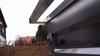

Der Rahmen liegt umgedreht auf den Böcken. So kann man gut die Konstruktion zur Abstützung an den Bordwänden erkennen. Die Zurrösen zur Befestigung der Plattform auf dem Anhänger sind auch zu erkennen. Die Kunststoffstopfen verhindern ein Reiben von Metall auf Metall.

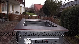

Der Rahmen wird auf den Anhänger aufgelegt:
Hier noch einige Details zum Rahmen:
Die Liegefläche besteht aus einer 15mm Siebdruckplatte. Die äußeren Streifen liegen auf dem Rahmen und werden darauf festgenietet.
