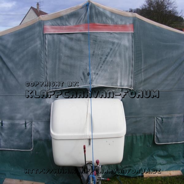

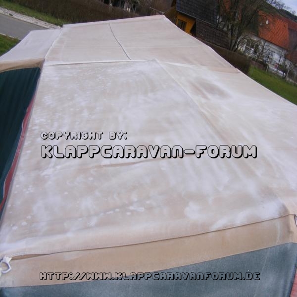

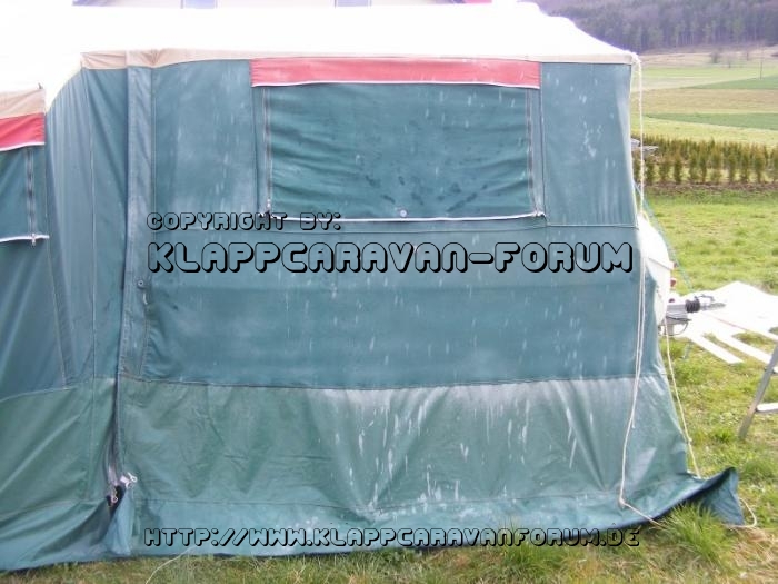

Hallo Leute,
da ich etwas ungeduldig bin habe ich mir gestern (da kein Regen und Zelt endlich trocken) 1Std. Zeit genommen und vom Nachbarn die Gartenspritze ausgeliehen.
Nachdem ich diesen Topic http://klappcaravanforum.de/viewtopic.php?f=162&t=552 extra nochmal gelesen habe. Habe ich dann mal das Hauptzelt auf dem Hänger in Angriff genommen und den ganzen 5L Kanister http://www.sportprofishop.de/Nachimprae ... ierung.htm verbraucht. Es steht zwar auf der Beschreibung Vorsicht keine Überdosierung aber was ist das genau? Habe dann den Stoff schön getränkt. Leider hat die Spritze am Hebel getropft und nun habe ich genau diese Stellen weiß und nicht nur diese die ganze Rückseite ist schön weiß und überall weiße Schlieren :evil: .
Kann das am Trocknungsgrad liegen oder habe ich wirklich total überdosiert?? Habe dieses Mittel eigentlich genommen weil es auch den Schimmel, den ich ja hatte, Einhalt gebieten soll.
Hier mal die Bilder: 6056 6055 6057 6058
Wäre echt mal wieder dankbar für Tipps :idea:
Tschau Florian :camp1

Hallo Florian,
ich würde das ganze Zelt abmachen und mal in eine große Badewanne für paar Stunden legen, vielleicht geht das überflüsse Mittel weg und es verteilt sich besser.

meinst Du einfach mit Wasser oder nochmal mit Imprägniermittel einlegen?
Ich hätte es einfach noch stehen lassen. So wie es bei uns aussieht fängt es nochmal heftig an zu regnen :rain1:
Ich weiß nicht so recht :? .
Habe an eine Stelle am PVC Streifen mit einem Insektenschwamm (fürs die Autoscheibe) versucht etwas abzuschrubben geht aber nur begrenzt, es ist nicht alles weggegangen.

Re: Imprägnieren nun alles voller Flecken
Ich meine nur mit Wasser. In der Badewanne wird auch innen mit Wasser gespült, bei Regen nur von außen.
Aber ist von mir nur ein Tip, da ich mein Zelt noch nie Imprägnieren mußte, habe ich da auch keine Erfahrung darin.
Schlimmer kann es ja nicht mehr kommen, als jetzt.

Hi Florian,
ganz klar, JA Du hast überdosiert. Nach der Anleitung kannst du mit einem Liter 6-8 qm imprägnieren.
Anwendung:
Gewebe vor Behandlung nur mit klarem Wasser säubern. Das Gewebe muss trocken, schmutz- und staubfrei sein. outdoor Nachimprägniermittel mit einem lösemittelbeständigen Viskoseschwamm oder einer weichen Bürste auftragen oder mit einem Sprühgerät aufsprühen. Produktkontakt mir Kunststofffenstern und Plastikteilen vermeiden. Bei Überdosierung entstehen weiße Flecken oder Verschlierungen.
Mach es so, wie Klaus es empfohlen hat und pack das Zelt in die Badewanne.
