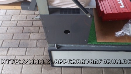

Hier in der hinteren Seite sind schon die löcher für die Steckdosen

Das sind die Löcher für die vorderen Steckdosen und Wechselschalter

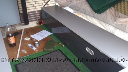

Das sind die LED Lichtschienen, wobei man darauf achten muss, dass sie nicht breiter sind als der Überstand der seitlichen Deckel
